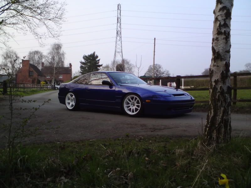

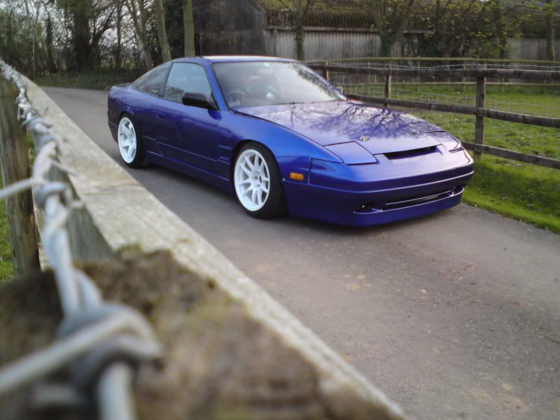

Mi twta browsing i ma bin topa un bodykit cu a trek mi attention...
normalmente mi no gusta kit riba auto.. pero this one I do like....
what do u guys think ?
color di e auto ta basta bon si , pero e riem nan lo a keda mas miho si e tabata un charcoal color of bronze , mane JET tin
pero e kit su lines nan ta basta bon , en ta deform e auto mane otro kit nan cu tin riba merkado
Bo0sted7 wrote:...pero e kit su lines nan ta basta bon , en ta deform e auto mane otro kit nan cu tin riba merkado
Sehh.. pesey mes ma guste.. e no ta deform it like a transformer.. lol
e color ta nice.. pero lo mi keda cu e burgundy red... of flat black...
aki 6 to 7 months lo mi pensa ora porta mi mande spuit.. porta...
mi kier check coilovers prome... i si mi no buy mas performance mods.. lo mi bai den drecha e body...
