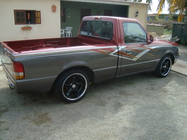

Performance update,algun siman pasa ma bai tune na Bello pero cos no a bai mucho bon doo di un failed fuel pump.So mi pone un pump nobo anto diaranson pasa mi a bai tune atrobe,awor si tur cos a bai smooth 386rwhp na 18psi sigur sigur e ta un bon power pero mi goal tawata 400wrhp.Mi ta sigur si nos a pushe cu 20psi lo nos a jege,pero e apexi safc 2 ta na 45% caba den hight setting anto e ta jaga te cu 50% so 5% lo ta mucho net pa gamble cu ne bms better be safe than sorry.Wel un set di usdm 550cc inj cu resistor pack lo bai supply e extra fuel pa drenta 400rwhp.

Nice bon kos!! e fuel pomp ku a danja twt ta un walbro?
Hey post pics kon e auto a keda ku e rimsnan nobo !!!

Hopi nice bo auto a keda..Props riba e bon trabao..
Stance ta sublime.. :thumbsup:

Thanks guy's,wel e body tin mester di un paint job si ariba e pic e ta mustra clean hehe,pero su burt lo jega.
